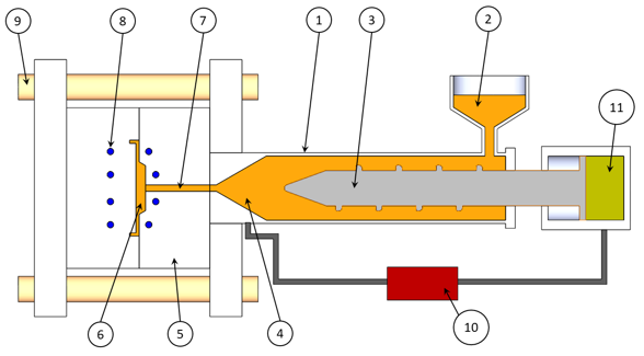

以下示意图显示了典型的注模机。
注模机的组件 |
功能 |
1 |
射出单元 |
接收料斗 (2) 中的塑料颗粒,然后将其输送到加热圆桶中,圆桶中包含旋转和往复螺杆 (3) 和喷嘴 (4)。 |
2 |
料斗 |
包含和分配用于注塑成型过程的塑料颗粒。 |
3 |
螺旋 |
通过圆桶输送颗粒,为其加热以形成同质熔化物,即称为塑化的过程。 |
4 |
管嘴 |
射出单元 (1) 产生足够量的熔化塑料后,螺杆 (3) 的往复运动会将熔化的塑料通过喷嘴注入模具单元 (5)。 |
5 |
模具单元 |
将模板内的型腔 (6) 与浇道的浇注系统 (7)、冷却水路 (8)、起模杆以及活动板和固定板(外部边界)固定在一起。 |
6 |
型腔 |
零件型腔内填充了冷却的熔化聚合物,并在注塑后形成制造零件。 |
7 |
浇注系统 |
为熔化聚合体提供进入型腔的流路。 浇注系统包括浇道、直浇道和浇口。 |
8 |
冷却水路 |
冷却水路可排出模具中的热量。 单独的冷却水路通常与一个入口和一个出口串联。 您可以在冷却回路中使用水或其他冷却剂,如乙二醇。 |
9 |
锁模单元 |
使用电机驱动和拉杆打开和关闭模具,并防止模具在注塑过程中打开。 |
10 |
控制部件 |
监控和控制工艺参数,如温度、压力、螺杆位置和速度。 |
11 |
液压单元 |
调节并保持适当的液压压力,以控制机械压力。 |
