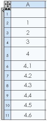

材料明细表装配体结构和零件序号 可以通过展开材料明细表查看装配体结构。对于带有零件序号的模型,装配体结构列的前面带有与每个零部件相对应的零件序号清单。 对于材料明细表中的每个项目,当您将指针悬停在装配体结构列中的项目图标上时,其缩略图预览即会出现。如果零部件的预览并未出现,请先打开并保存零部件,然后再次将指针悬停在其图标上。 未展开的材料明细表 显示装配体结构和缩略图预览的展开材料明细表 父主题基于表格的材料明细表 显示材料明细表装配体结构 根据零件或装配体生成材料明细表 为显示的材料明细表打开材料明细表 PropertyManager 在材料明细表中展开或折叠缩进式装配体 生成缩进式装配体材料明细表 设置缩进式材料明细表中的项目号
