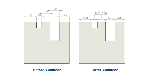

保持尺寸链共线 即使空间有限,您也可以确保尺寸链保持共线。 当尺寸文本和箭头重叠时,您可以选择最合适的选项。 要在尺寸文本重叠时保持尺寸链共线: 单击工具 > 选项 > 文档属性 > 尺寸 > 线性。 在尺寸链下,选择空间有限时自动偏移文本。 对于 ISO 和 ANSI,此选项会被默认选择。 要在箭头重叠时保持尺寸链共线: 单击工具 > 选项 > 文档属性 > 尺寸 > 线性。 在尺寸链下,选择当箭头重叠时,自动将箭头端替换为:并指定选项。 点。用点 替换箭头。 斜线。用斜线 替换箭头。 对于 ISO,此选项会被默认选择。
