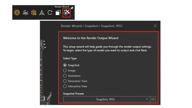

要创建渲染:
  1. 在主工具栏中,单击渲染向导
  2. 欢迎页面中,选择渲染类型并执行以下操作:
    1. 从列表中,选择一个渲染预设或使用智能控件栏创建自定义预设。
    2. 在向导页面中,为您选择的渲染类型指定参数。
    3. 执行以下其中一项操作:
      • 单击渲染以开始渲染流程。
      • (仅限 SOLIDWORKS Visualize Professional)在渲染选项中选择队列以将当前渲染添加至 SOLIDWORKS Visualize Queue,以便稍后进行渲染。
      完成的渲染将保存在图像库中,位于 SOLIDWORKS Visualize Content\Images
