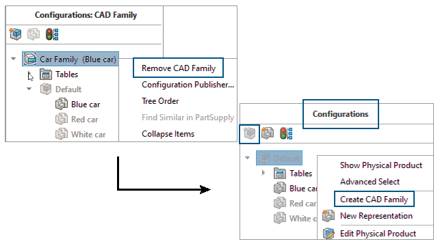

创建单个物理产品
在 Design with SOLIDWORKS 应用程序中,您可以使用移除 CAD 系列将零件或装配体指定为单一物理产品。
当您移除 CAD 系列时,会发生以下更改:
  • 零件或装配体成为物理产品。
  • 如果物理产品是活动配置,SOLIDWORKS 将物理产品用作单一物理产品。如果展示是活动配置,SOLIDWORKS 将展示的父物理产品用作单个物理产品。
  • 其他配置更改为单一物理产品的展示。
  • 插入新的物理产品 被禁用。
  • ConfigurationManager 标题从配置:<CAD Family> 更改为配置
当您拥有单个物理产品时,您可以更改用于物理产品的配置。右键单击展示,然后单击转换为物理产品
您可以将 CAD 系列对象添加到单个物理产品。右键单击物理产品,然后单击创建 CAD 系列
您不能在以下配置上使用转换为物理产品
  • Speedpak 配置
  • 爆炸视图
  • 模型断开视图
  • Defeature 配置
  • 需要父配置的子配置
要创建单一物理产品:
  1. 打开具有多个物理产品的模型。
  2. 右键单击 CAD 系列,然后单击移除 CAD 系列
