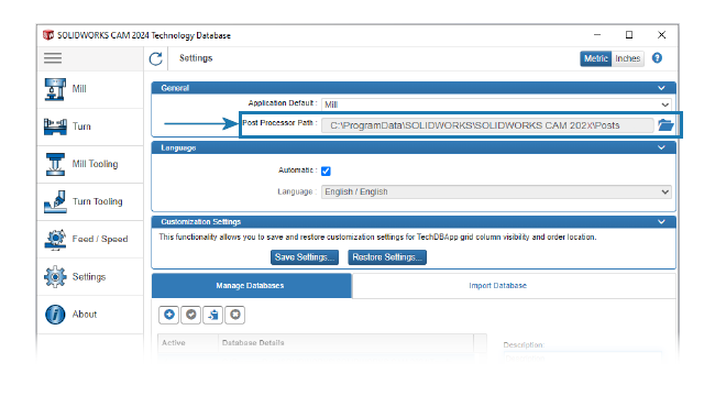

您可以在技术数据库 (TechDB) 的设置选项卡上指定后置处理器所在文件夹的默认位置。在常规下,指定后置处理器路径。您不需要为每个零件或装配体重新选择后处理器。

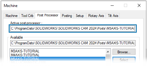

如果您更改后置处理器所在文件夹的位置并在 SOLIDWORKS CAM 中打开先前编程的零件或装配体,则将发生以下情况:
  1. SOLIDWORKS CAM 确定后置处理器文件在活动后置处理器的文件夹中是否可用。
    如果该文件夹不可用,则软件将加载后置处理器路径
  2. SOLIDWORKS CAM 会在后置处理器路径中搜索后置处理器文件。
  3. 当 SOLIDWORKS CAM 找到后置处理器文件时,它会在活动后置处理器后置处理器选项卡上的机器对话框中显示后置处理器文件的文件路径。
