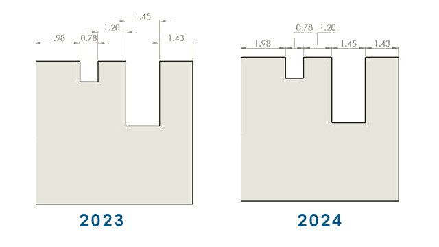

保持尺寸链共线
即使空间有限,您也可以确保尺寸链保持共线。
当尺寸文本和箭头重叠时,您可以选择最合适的选项。
要在尺寸文本重叠时保持尺寸链共线:
  1. 单击工具 > 选项 > 文档属性 > 尺寸 > 线性 > 尺寸链
  2. 共线选项下,选择空间有限时自动偏移文本
    对于 ISO 和 ANSI,此选项会被默认选择。
要在箭头重叠时保持尺寸链共线:
  2. 共线选项下,选择当箭头重叠时,自动将箭头端替换为:并指定选项:
    • 。用点替换箭头。
    • 斜线。用斜线替换箭头。
    对于 ISO,此选项会被默认选择。
