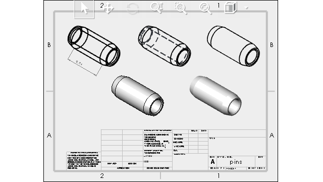

在工程图中显示样式
如果您在工程图视图中保存具有特定显示样式的 SOLIDWORKS 工程图,eDrawings 支持您在 eDrawings 2024 及更高版本中保存的任何 .EDRW 文件的每种显示样式。
在前导视图工具栏中,如果工程图视图有上色数据,eDrawings 将显示所有显示状态:带边线着色上色隐藏线已移除隐藏线可见线架图显示样式工具仅适用于具有上色数据的工程图。
如果您在 eDrawings 中更改工程图视图的显示样式,则只有所选视图才会以新的显示样式更新。所有其他视图保持不变。但是,如果您在未选择工程图视图时更改显示样式,则所有视图都将更改为所选显示样式。
如果您旋转工程图视图,则显示样式不受影响。
