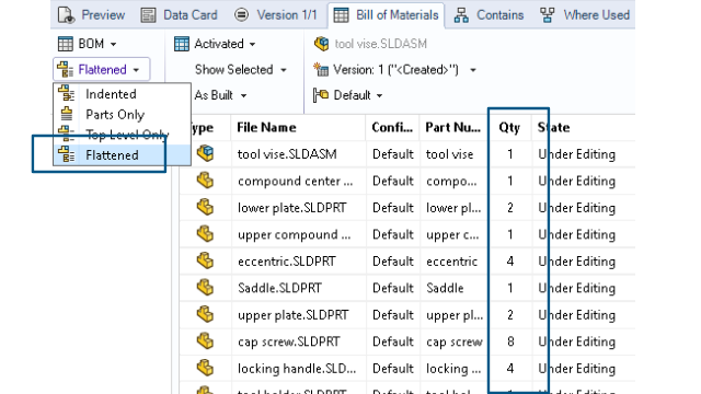

材料明细表 (BOM) 视图 - 平展类型 (2024 SP2) 前往 SOLIDWORKS PDM 文件资源管理器,转到材料明细表选项卡的 BOM 视图,您可以使用新类型平展 来查看产品结构中存在的零部件所需的总数量。 此选项可节省计算零部件总数的时间和精力。 平展 BOM 视图可实现: 将产品结构显示为不带缩进的零部件列表。 如果零部件存在于产品结构的多个级别,则仅显示该零部件一次。 通过将每个级别的数量相加得出的零部件数量。 在桌面客户端和 Web2 中查看计算得出的 BOM 时,平展类型可用。 父主题SOLIDWORKS PDM
