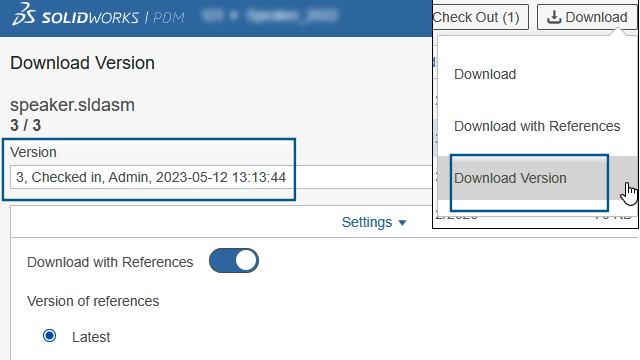

在 Web2 中下载文件的特定版本 利用 SOLIDWORKS PDM Web2,您可以下载文件的特定版本及其参考。 每次操作不能选择和下载多个文件。 您可以在下载版本对话框中选择要下载的版本和设置。要访问此对话框: 在“文件”列表中,选择一个文件: 大屏幕布局。单击下载 > 下载版本。 小屏幕布局。轻触下载,然后轻触下载版本。 内容 “下载版本”对话框 您可以使用下载版本对话框下载文件的特定版本及其参考。 “下载版本”对话框 - 小屏幕布局 您可以使用下载版本对话框下载文件的特定版本及其参考。 父主题SOLIDWORKS PDM
