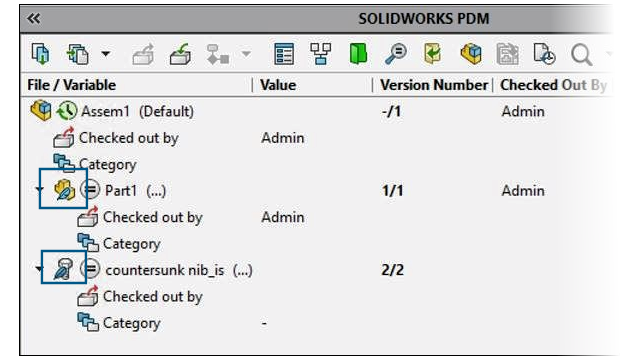

SOLIDWORKS PDM 插件的增强功能(2024 SP1) 当您将装配体文件保存为零件文件、内部零部件(在库中另存为外部文件),或者使用另存为命令保存为镜像组件时,新文件的数据卡会显示生成的序列号和默认值(如果在卡中设置的话)。 SOLIDWORKS PDM 插件显示一个图标重叠,并支持在轻化模式下打开的零部件的所有 SOLIDWORKS PDM 操作。 您可以启用自动优化已解析模式,隐藏轻化模式选项,即使 SOLIDWORKS PDM 插件处于活动状态时。 内容 在 SOLIDWORKS PDM 插件中处理大型设计审阅 (LDR) 和出详图模式 (2024 SP2) 对于在大型设计审阅 (LDR) 模式下打开的装配体以及在出详图 模式下打开的工程图,您可以在 SOLIDWORKS PDM 任务窗格中查看类似于 FeatureManager 设计树的 SOLIDWORKS 文件结构(以及图标)。 父主题SOLIDWORKS PDM
