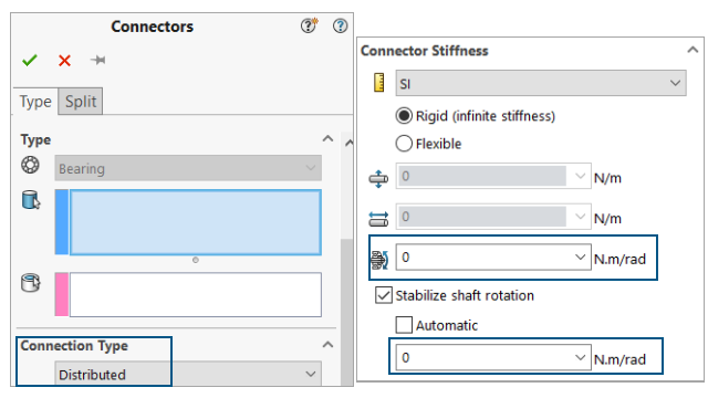

增强型轴承接头 分布式耦合和倾斜刚度的引入增强了轴承接头的配方。 轴承接头的增强如下: 分布式类型被添加到接头的连接类型选项中。对于新的轴承接头定义,默认连接类型为分布式。 添加倾斜刚度以说明轴的弯曲刚度。 要模拟先前版本中提供的允许自我对齐选项,请将倾斜刚度设置为零。 您可以应用用户定义的扭转刚度来稳定轴的旋转。 轴承接头增强功能可用于线性静态、频率、屈曲和线性动态算例。 父主题SOLIDWORKS Simulation
