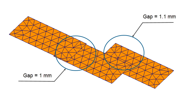

壳体的接合交互 在具有物理缝隙的壳体单元组之间强制执行接合交互更可靠。 上图显示了具有三个壳体曲面的模型。第一对壳体的物理间隙为 1mm,而第二对壳体的间隙为 1.1mm。通过将用户定义的接合最大间隙设置为 1mm(几何实体之间的最大间隙,旨在强制局部接合交互),只能接合间隙为 1mm 的壳体对。 改进的算法可强制执行正确的接合交互,而不考虑网格大小。在以前的版本中,如果您对三个曲面应用了粗糙的壳体网格,则该算法会错误地对具有 1.1mm 间隙的第二对壳体强制执行接合交互。 父主题SOLIDWORKS Simulation
