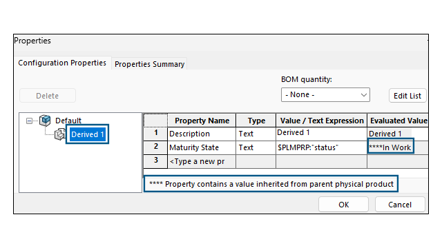

将展示的 PLM 自定义属性链接到物理产品 (2024 SP1) 软件将展示的 PLM 自定义属性链接到父物理产品。 软件将 **** 添加为评估值的前缀,并在以下情况下显示脚注: 配置是展示 自定义属性至少有一个从父物理产品继承的 PLM 属性 以前,对于 PLM 属性,软件不会显示父物理产品展示的值。 单击工具 > 选项 > 3DEXPERIENCE Integration 并选择更新 SOLIDWORKS 文件以与 3DEXPERIENCE Platform 兼容。 在属性对话框中,当您选择展示时,将显示所选 PLM 属性的评估值。 父主题SP1-FD01
