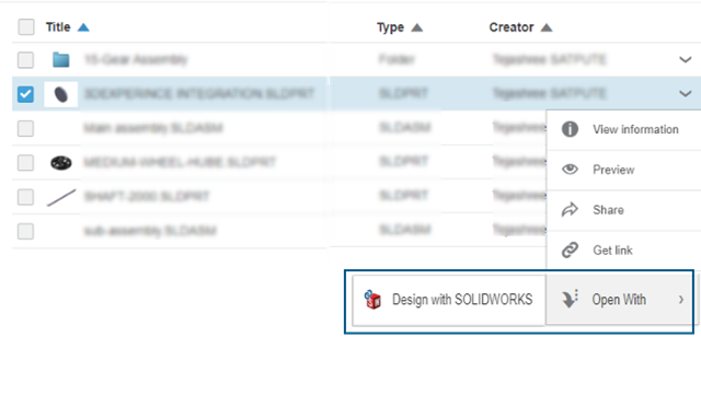

安装 3DDrive 的同步客户端 (2024 FD03)
当您使用打开方式 > Design with Solidworks 命令从 3DDrive 打开文件时,您可以选择是否要安装 3DEXPERIENCE Drive for Windows。
好处:您选择的安装方式不同,应用程序的行为也会有所不同。即使未在计算机上安装客户端,您也可以在 SOLIDWORKS 中打开所选文件。
如果您未安装 3DEXPERIENCE Drive for Windows,则会显示一条通知。
  • 如果您选择安装,则 3DDrive 的行为不会发生任何更改。您可以在 SOLIDWORKS 中同时处理文件,并使其与 3DDrive 保持同步。
  • 如果选择不安装并继续,则无法自动同步文件。但是,您可以执行上传、下载和将文件从 3DDrive 拖动到 SOLIDWORKS 的所有操作。
