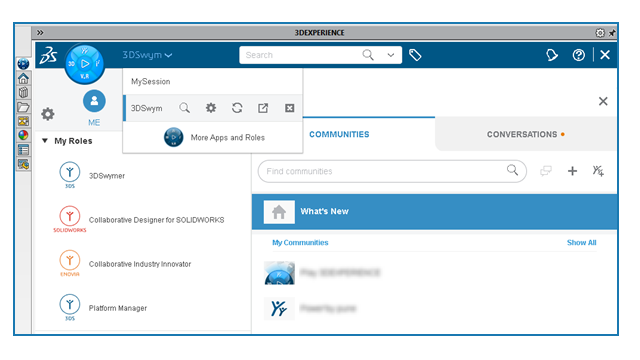

从 3DSwym 打开 SOLIDWORKS (2024 FD03)
您现在可以从 SOLIDWORKS 任务窗格打开 3DSwym 应用程序和通知。
好处:您无需离开 SOLIDWORKS 环境即可访问更多 3DEXPERIENCE Platform 功能。3DEXPERIENCE Platform 应用程序不会在单独的 Web 浏览器中打开,因此可以节省重新加载时间。
3DSwym 可帮助您协作和访问社区与对话。打开 3DSwym 后,再打开任何其他应用程序,都可以通过单击 从顶部栏重新打开。来自 Collaborative Tasks 或 3DSwym 对话等应用程序的通知会在 SOLIDWORKS 任务窗格中打开。
