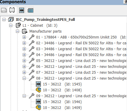

电气零部件树有一个新节点,用于对该位置的所有制造商零件进行分组。

| 制造商零件 |
可控制制造商零件树项目的可见性。从以下三个选项中进行选择:
- 隐藏。隐藏制造商零件的新节点。与制造商零件相关的树项目将直接显示在零部件下方。
- 带有图形。仅为具有关联图形(2D 布局图、接线图符号等)的制造商零件创建中间树项目。这是默认选项。
- 所有。为所有制造商零件创建项目,无论这些零件是否具有与之关联的图形。
