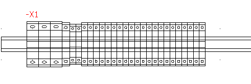

插入端子排
您可以插入和指定端子排。
如果从功能区开始选择端子排,将打开一个对话框,让您可以插入端子排。插入新的端子排时,可停靠面板会更新。插入端子与插入设备的操作方法相似。您也可以使用设备插入上下文菜单插入端子排附件。
  1. 使用以下方法之一插入端子排:
    • 单击机柜布局 > 插入端子排
    • 右键单击端子排,然后单击插入端子排
    • 右键单击端子,然后单击插入
  2. 要插入其他符号,请单击其他符号以选择与此制造商零件关联的另一个符号。
  3. 选择以下任何一个选项:
    选项 描述
    选定的端子排 指定要插入的端子排。
    端子间距 指定各个端子间的偏移值。
    后续端子位置 指定后续端子相对于第一个端子的插入方向。
    隐藏背景 隐藏新元素后面的元素。
    仅插入基本制造商零件 选中此选项不插入端子排附件或辅助设备。
  4. 单击第一个端子的插入点。
    将根据导轨方向插入端子。如果导轨处于水平位置,则端子垂直插入。如果导轨处于垂直位置,则水平插入。
    其他端子将相对于第一个端子自动插入(仅插入一个端子时除外)。
复制已存在于图形界面中的端子会自动创建新端子。它们与原端子一样属于相同的端子排。
