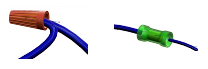

接合器 您可以將接合器加入電路路線。 接合器通常建模為包含單一或數個連接點的圓柱。您可以透過分割路線、拖放接合器零組件至路線上及從「來源-目標」清單加入接合器等方式來加入接合器。您也可以使用接合器產生連接器表格,然後將接合器加入 BOM。 如果兩個電纜接線端的方向相同,具有一個電路的單一接合器必須有一個連接點。當 2 個電纜接線端方向相反時,接合器必須有兩個連接點和一個路徑點。 具有數個電路的複雜接合器必須有對應不同電路的數個連接點和路徑點。 目錄 加入接合器 這個主題說明如何在分割路線之後加入接合器。 加入接合器 PropertyManager 您可以使用加入接合器 PropertyManager 將接合器加到電路線路中,並加以編輯。 上層主題電路線路
