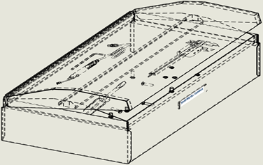

顯示透明模型 您可以使用移除隱藏線 (HLR) 與顯示隱藏線 (HLV) 模式,在工程圖中顯示透明模型。 在「移除隱藏線」和「顯示隱藏線」顯示狀態中,您可以看到透明本體,包括多本體零件中的組合件和本體。 僅適用於高品質工程視圖。 若要顯示透明模型: 按一下工具 > 選項 > 文件屬性 > 尺寸細目,並選擇透過移除隱藏線/顯示隱藏線的透明零組件查看。 在 PropertyManager 中的顯示樣式之下,選擇透過透明零組件查看以顯示透明零組件。 上層主題工程圖中的顯示狀態 線條型式 零組件線條型式 工程圖中的邊線顯示 相切面的交線顯示概要 圖層
