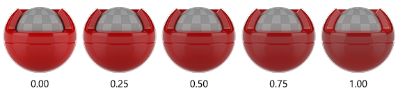

描述 光澤度可決定您在非金屬表面上所看到的反射量,範圍從 0 到 1。預設設定為 1。
所有表面都有某種程度的光澤度。沒有任何表面可以把光完全漫射。在大多數情況下,請勿調整光澤度參數,即使是如紙板、布或混凝土等外觀亦然。如果您正在建模的多是漫射材料,請改用粗糙度參數。
範例
紋路範例
