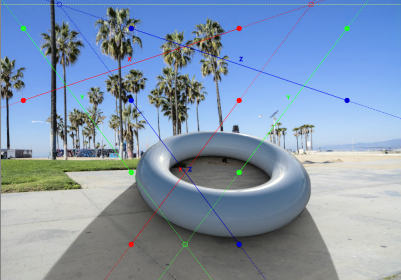

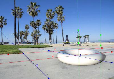

| 紅色實線和實心點 |
X 方向的消失線 (水平)。 拖曳線或線上的點,以符合背景圖影像。 |
| 紅色虛線和空心點 |
消失線在 X 方向上超出其端點的延伸。 空心紅點是地平線上的消失點 (可能位於 3D 視埠之外)。 |
| 藍色實線和實心點 |
Z 方向 (水平) 的消失線。拖曳線或線上的點,以符合背景圖影像。 |
| 藍色虛線和空心點。 |
消失線在 Z 方向上超出其端點的延伸。 空心藍點是地平線上的消失點 (可能位於 3D 視埠之外)。 |
| 綠色實線和實心點 |
Y 方向 (垂直) 的消失線。 拖曳線或線上的點,以符合背景圖影像。 這是選用的,只有在您指定消失點為三時才會顯示。 垂直消失線不會在地平線上產生消失點。 |
| 黃色虛線 |
連接兩個 (水平) 消失點的地平線。 將地平線與背景圖影像中的實際地平線相匹配。 如此即可驗證結果。 |
