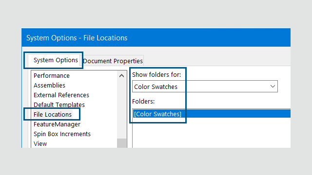

檔案位置的書籤支援
支援書籤的檔案位置數量得到增強。3DEXPERIENCE 使用者可將幾乎所有檔案位置的內容儲存至書籤,但有少數例外。
所有檔案位置均支援書籤,除了下列項目之外:
  • 文件範本
  • 參考文件
  • 材質資料庫
  • 搜尋路徑
  • 預設儲存資料夾
  • Inspection 預設輸出資料夾
詳細資訊請參閱加入 SOLIDWORKS 檔案位置的書籤
