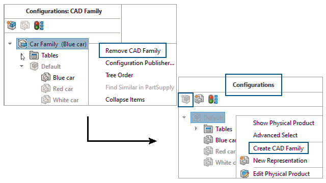

當您有單一實體產品時,可以變更該實體產品所使用的模型組態。用右鍵按一下呈現方式,然後按一下轉換至實體產品
您可以將 CAD 家族物件加入單一實體產品。用右鍵按一下實體產品,然後按一下產生 CAD 家族。

建立單一實體產品:
- 開啟有多個實體產品的模型。
- 用右鍵按一下 CAD 家族,然後按一下移除 CAD 家族。
