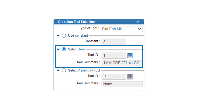

在技術資料庫 (TechDB) 中選擇刀塔優先級時,SOLIDWORKS CAM 具有較佳的刀具選擇邏輯。
SOLIDWORKS CAM 有最佳化的刀具選擇邏輯,以便在啟用的刀塔當中提供適當的刀具:
  • 如果 TechDB 中為特定加工指定的刀具不在啟用的刀塔中,SOLIDWORKS CAM 會將其加入至刀搭中,即使較小的刀具可能位於啟用的刀塔中。(如果您選擇刀具的方式是讓刀具參照在 TechDB 中的特定機器 ID。)如果具有類似參數的另一個刀具位於啟用的刀塔中,SOLIDWORKS CAM 會使用該刀具。
  • 如果您指定從 TechDB 中定義為非使用中的運算式導出的結果刀具,SOLIDWORKS CAM 不會將其加入至啟用的刀塔。它會使用後續的刀具選擇規則,將使用中的刀具加入至刀塔。
