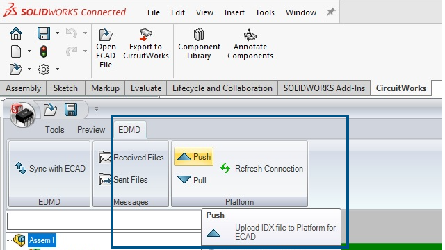

CircuitWorks 的 SOLIDWORKS Connected 支援 (2024 FD01) SOLIDWORKS Connected 支援額外的 CircuitWorks 功能。 推 和拉 工具 (EDMD 工具列) 可讓您從 ECAD 傳送和接收 IDX 3 檔案。 與模型相關聯會列出 3DEXPERIENCE Platform 中的電子零組件資料模型。您可建立每個 CircuitWorks 樹狀結構零組件與 SOLIDWORKS 零件或組合件檔案的關聯。在您從 3DEXPERIENCE Platform 建立模型關聯後,CircuitWorks 樹狀結構中的星號便會消失。 在 SOLIDWORKS 零組件的零組件屬性面板和 CircuitWorks 零組件資料庫中,按一下瀏覽找出零組件 以從 3DEXPERIENCE Platform 列出電子零組件資料模型。 當您在 SOLIDWORKS Connected 中產生組合件時,開啟對話方塊會列出您可以在組合件中使用之 3DEXPERIENCE Platform 中的電子零組件資料模型。 目錄 用於比較機械零組件修改的參考指定器 (2024 SP3) 如果零組件尚無關聯參考指定器,CircuitWorks 會將暫時參考指定器 (Ref. Des.) 指定給機械零組件的每個副本。 將工作推送至 3DEXPERIENCE Platform 建立模型 (2024 FD01) 在 CircuitWorks Connected 中,您可以使用建立模型工具來建立電路板模型和零組件,並將其儲存到 3DEXPERIENCE Platform。在較早版本中,您必須分開儲存電路板模型和每個零組件。 CircuitWorks 中的電路板輪廓線與切割變更 (2024 SP2) CircuitWorks 可以根據電路板輪廓線與切割變更來產生 MCAD 變更檔案。然後,您可以將這些變更以 IDX 3 檔案傳送至 Cadence®Allegro®。 ECAD 中的電路板輪廓線與切割變更 (2024 SP3) ECAD 設計人員可以根據電路板輪廓線與切割變更來產生 IDX 3 變更檔案。然後,您可以在 CircuitWorks 中開啟這些變更。 上層主題CircuitWorks
