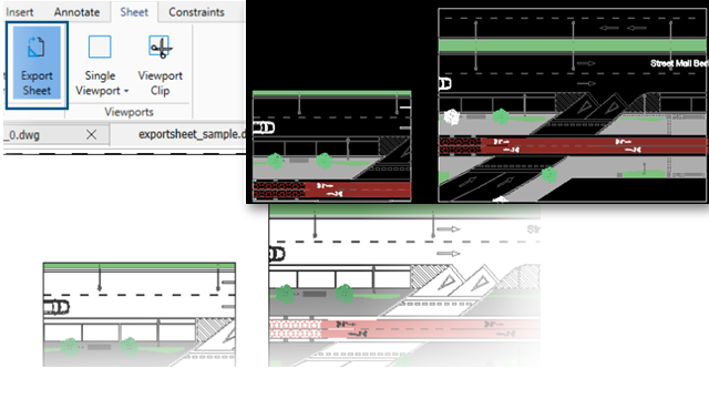

輸出圖頁指令 您可以把使用中圖頁視埠的所有可見圖元和圖頁中的圖元輸出至新工程圖。 這可讓您使用 TRIM、COPY/PASTE、EXPLODE、STRETCH 等指令編輯在新工程圖中產生的呈現。 若要存取輸出圖頁指令: 執行下列之一: 在功能區上,按一下圖頁 > 圖頁 > 輸出圖頁。 在功能表上,按一下檔案 > 輸出 > 輸出圖頁。 在指令視窗中輸入 EXPORTSHEET。 上層主題DraftSight
