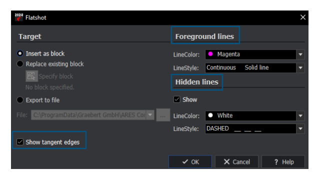

增強型特徵包括:
  • 前景線條線條色彩線條樣式可指定前景線條的線條色彩與樣式。
  • 隱藏線顯示會顯示隱藏線。線條色彩線條樣式可指定隱藏線的色彩和樣式。
  • 顯示相切面交線。以平面呈現的方式顯示相切面交線。
