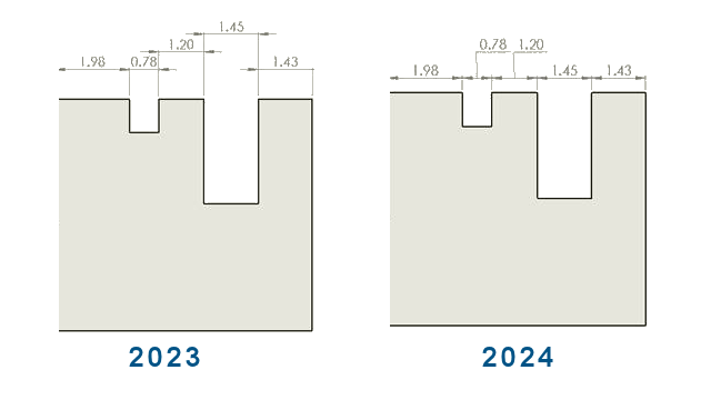

保持連續尺寸共線
即使空間有限,您也可以確保連續尺寸保持共線。
當尺寸文字和箭頭重疊時,您可以選擇最適大小的選項。
當尺寸文字重疊時讓連續尺寸保持共線:
  1. 按一下工具 > 選項 > 文件屬性 > 尺寸 > 線性 > 連續尺寸
  2. 「共線」選項下,選擇空間有限時自動偏移文字
    對於 ISO 和 ANSI,系統預設選擇此選項。
當箭頭重疊時讓連續尺寸保持共線:
  2. 「共線」選項下,選擇箭頭重疊時自動取代箭頭終端:並指定一個選項:
    • 。將箭頭取代為點。
    • 傾斜筆觸。以傾斜筆觸取代箭頭。
    對於 ISO,系統預設選擇此選項。
