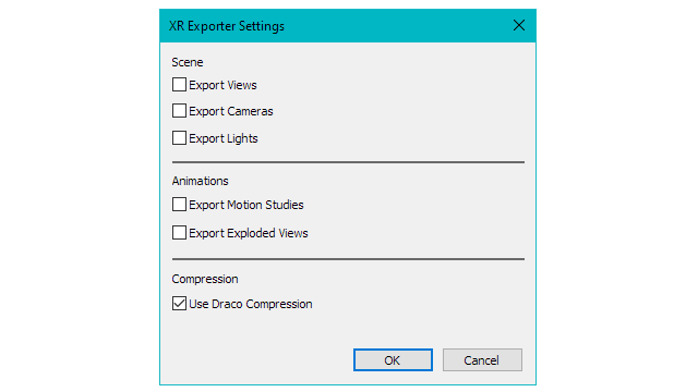

輸出至 Extended Reality 您可以將 SOLIDWORKS CAD 檔案輸出至 .glb 或 .gltf 檔案格式。 這些檔案包含了幾何、外觀、紋路、動畫、動作研究、模型組態、顯示狀態、爆炸視圖、光源和中繼資料等資訊。對於大型檔案,輸出支援 Draco,這是 .glb 和 .gltf 檔案的標準檔案壓縮機制。 上層主題輸入/輸出 開啟 3MF 檔案時的效能改進 (2024 SP3) 輸出 IFC 檔案 - 支援進階曲面 BREP (2024 SP2) 開啟第三方 CAD 檔案 (2024 SP2) 使用濾器輸入 STEP 檔案 (2024 SP1) 輸入 3MF 檔案 - 支援 3MF 橫樑柵格延伸(2024 SP1) 取消輸入第三方 CAD 檔案 將 STEP 組合件輸入為多本體零件
