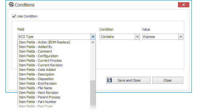

受影響品項的欄位條件 您可以加入受影響的品項對應欄位的條件,以控制其存在與預設值。 當欄位有其存在條件時,則若該條件為必要或不需要,欄位名稱中會出現藍色星號。如果您未定義條件,欄位一律可用,並出現紅色星號。 目錄 將必填欄位加入受影響品項欄位 加入預設值至受影響品項欄位 上層主題SOLIDWORKS Manage 在文件預覽中測量 Plenary Web 客戶端 CAD 檔案預覽 工作自動化 待執行工作圖表 時間記錄工作時數 零件表數量 取代 BOM 品項的程序輸出 將子條件加入至 BOM
