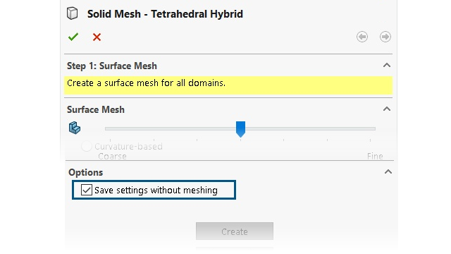

網格增強功能 您可以儲存研究的網格設定而無需產生網格。您也可以在產生實體網格之前預覽表面網格。 您可在實體網格 - 四面體、實體網格 - 六面體與薄殼網格 PropertyManager 使用網格化選項。 選項 描述 儲存設定而不產生網格 您不需要產生網格也可以儲存模型的網格設定 (網格尺寸、精製方法以及進階網格控制)。當您執行研究時,系統會自動套用網格設定以產生網格。在研究的 PlasticsManager 樹狀結構中,實體網格或薄殼網格旁邊的圖示 ,表示您已儲存模型的網格設定。 顯示預覽 您可以在產生實體網格之前預覽表面網格,以檢查模型的網格有效性。 上層主題SOLIDWORKS Plastics 批次管理員 比較結果 冷卻求解器 冷熱澆道 射出位置指導員 黏度隨壓力變化的材料 材料庫
