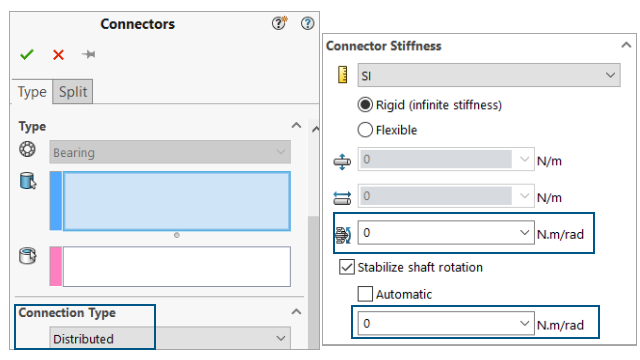

強化軸承連接器 導入分佈式耦合和傾斜勁度強化軸承連接器的公式化。 軸承連接器以如下方式強化: 分佈式類型會新增至連接器的連線類型選項。若為新的軸承連接器定義,預設的連接類型為分佈式。 加入傾斜勁度會影響軸的彎折勁度。 若要模擬之前版本提供的允許自相對正選項,請將傾斜勁度設為零。 您可以套用使用者定義的扭轉勁度來穩定軸旋轉。 軸承連接器的增強功能可用於線性靜態、頻率、挫曲和線性動態研究。 上層主題SOLIDWORKS Simulation
