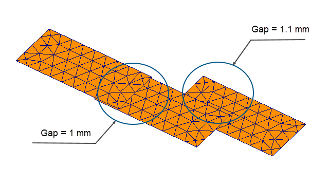

薄殼的結合互動 在有實際縫隙的薄殼元素組之間強制執行的結合互動更為強大。 上圖顯示有三個薄殼曲面的模型。一對薄殼具有 1mm 的實際縫隙,而第二對薄殼具有 1.1 mm 的縫隙。透過對結合設定使用者定義的最大縫隙為 1 mm (幾何圖元之間強制執行局部結合互動的最大縫隙),只有縫隙為 1 mm 的那一對薄殼應結合。 無論網格大小為何,經過改良的演算法都能強制執行正確的結合互動。在之前版本中,如果將粗略的薄殼網格套用至三個表面,演算法會錯誤地對縫隙為 1.1 mm 的第二對薄殼強制執行結合互動。 上層主題SOLIDWORKS Simulation
