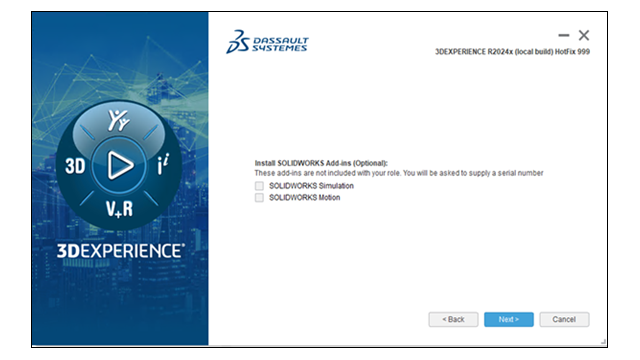

如果您擁有 SOLIDWORKS Simulation 和 SOLIDWORKS Motion 的使用許可,可使其在 SOLIDWORKS Connected 中執行。在安裝 SOLIDWORKS Connected 期間,您可以在出現提示時選擇 SOLIDWORKS Simulation 或 SOLIDWORKS Motion。
優點:會自動安裝附加程式。不需要執行 addswxlicenses.exe 工具。
在安裝精靈中,輸入您的序號。針對網路使用許可,您必須提供 SolidNetWork License 伺服器的位址,例如 port@server
