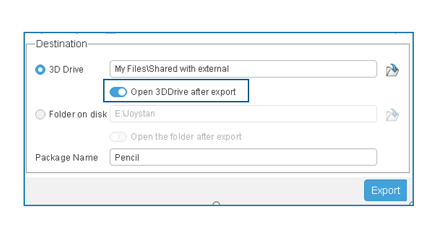

在以套件輸出時存取 3DDrive (2024 FD02) 您可以使用輸出後開啟 3DDrive 選項作為輸出套件工作流程的一部分。 優點:3DDrive 會在工作窗格中開啟,而不會在網頁瀏覽器中明確開啟。如此能改善使用體驗,因為您不需要切換視窗。 在較早版本中,您必須將套件上傳至 3DDrive,然後手動開啟 3DDrive 以共用該套件。使用輸出後開啟 3DDrive 選項時,3DDrive 會在工作窗格中開啟,並強調顯示上傳的套件。如此可協助您快速識別上傳的套件,並執行不同的動作,例如共用、預覽、加入至最愛,以及移至。 上層主題SP2-FD02
