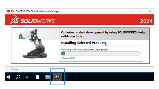

在 Windows 工作列中顯示安裝進度 當您開啟 SOLIDWORKS 安裝管理員 (SLDIM) 並選擇安裝選項時,SLDIM 中顯示的進度列會反映在 Windows 工作列中。 這些操作包括: 下載進度 安裝進度 修改進度 修復進度 解除安裝進度 產生管理安裝點進度 從顯示進度列的管理安裝點安裝 上層主題安裝 SOLIDWORKS Student 和 Education Edition 安裝存取權從 SP0 開始 使用 Microsoft Edge WebView 2 呈現安裝管理員 SOLIDWORKS Simulation、SOLIDWORKS Flow Simulation 和 SOLIDWORKS Plastics 無活動逾時
