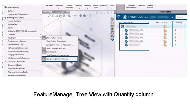

您可以選擇物件及其相關聯副本在 MySession 中的顯示方式。
優點:您可以檢視特定產品結構所使用的獨特參考和參考編號。這些增強功能可協助您檢視和評估產品設計,並快速分析零件表。
選項對話方塊中,新增了一個新的 MySession 標籤。在此標籤中,您可以選擇出現在 MySession 中的樹狀視圖類型。
樹狀視圖的類型為:副本視圖參考視圖,以及 FeatureManager(特徵管理員) 樹狀視圖。根據所選視圖,物件及其相關聯的副本會出現在 MySession 中。MySession 中也新增了一個數量欄,用於顯示相關聯副本的數量。
