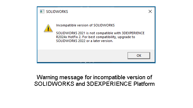

根據安裝的 SOLIDWORKS 版本及其與 3DEXPERIENCE Platform 的相容性而定,您可以繼續使用 SOLIDWORKS 或遭到封鎖。
在特定的 3DEXPERIENCE Platform X 版本中,可能會發生下列其中一種情況:
  • 支援最近 3 個 SOLIDWORKS 版本:X、X-1 和 X-2。

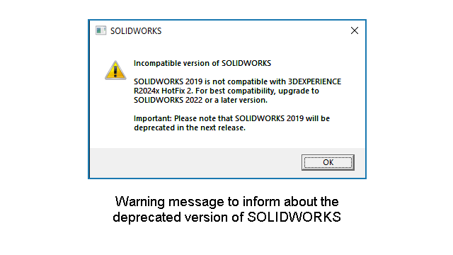

  • 當 SOLIDWORKS 版本為 X-3 時會顯示警告。此時訊息會建議您升級至與 3DExperience Platform 相容的較高版本。您可以繼續使用 SOLIDWORKS,但該版本將會遭後續版本淘汰。

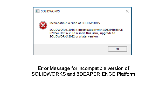

  • 當 SOLIDWORKS 版本為 X-4 時會顯示錯誤訊息。在此情況下,您只能在安裝較高版本後,才能繼續使用。
