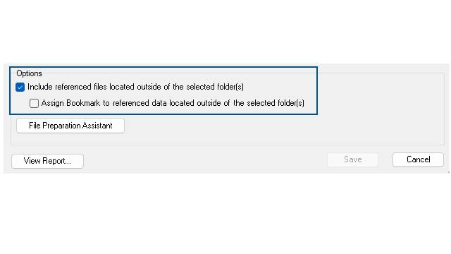

在批次儲存中管理書籤參考 (2024 FD02) 在批次儲存至 3DEXPERIENCE 對話方塊中新增了將書籤指定給所選資料夾之外的參考資料選項。 優點:您可以自由地將參考檔案附加至書籤。 使用批次儲存至 3DEXPERIENCE 進行儲存時,如果資料夾中的檔案有其他資料夾中的參考,且已選擇包含位於所選資料夾之外的參考檔案和將書籤指定給所選資料夾之外的參考資料選項,則這些參考會新增至所選書籤。 上層主題SP2-FD02
