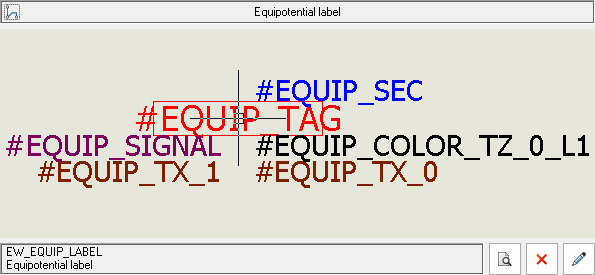

設定等電位標注符號
  1. 按一下工程設定 > 圖形標籤
  2. 視需要使用下列選項:
    選項 描述
    開啟符號選擇器以選擇所需符號。
    移除符號。
    開啟符號編輯器以進行修改。
代表等電位標注的符號沒有回路或連接點。在符號屬性中,選擇符號類型參數中的等電位標注
