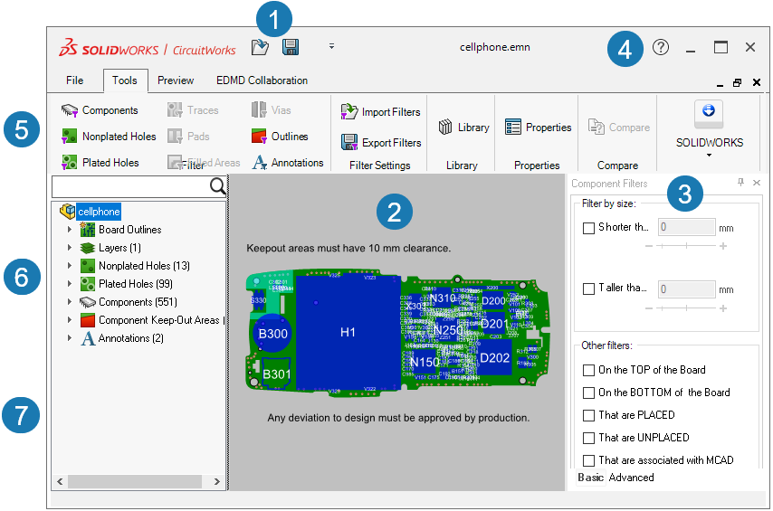

Když otevřete soubor ECAD z aplikace SOLIDWORKS, zobrazí se aplikace CircuitWorks. V tomto rozhraní je možné otevírat, porovnávat a ukládat soubory ECAD, filtrovat prvky za účelem snížení složitosti, měnit vlastnosti ECAD a vytvářet modely dílů a sestav SOLIDWORKS.
1 |
Panel nástrojů pro rychlý přístup |
5 |
Panel nástrojů |
2 |
Náhled |
6 |
Pohled stromu |
3 |
Panel Soubor nebo Vlastnosti |
7 |
Strom změn CircuitWorks (Prostep EDMD) |
4 |
Nápověda na úrovni záložky |
