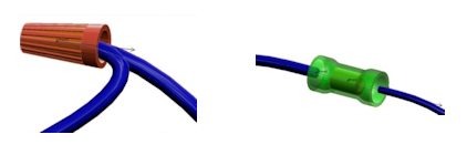

Spoje
Do elektrických tras lze přidávat spoje.
Spoje jsou obvykle modelovány jako válce obsahující jeden nebo několik bodů styku. Spoje lze přidávat rozdělováním tras, přetahováním součástí spoje na trasy a přidáváním spojů ze seznamů od-do. Lze také vytvářet tabulky spojek se spoji a přidávat spoje do kusovníků.
Jeden spoj s jedním obvodem musí mít jeden bod CPoint, pokud mají dvě jádra kabelu stejný směr. Pokud jsou 2 jádra kabelů v opačných směrech, musí mít spoj dva body CPoints a jeden bod RPoint.
Složitý spoj s několika obvody musí mít několik bodů CPoint a RPoint, které odpovídají různým obvodům.
