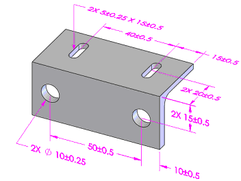

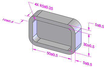

Tolerování plus a mínus
Prvky velikosti jsou umístěny spolu s lineárními kótami, pokud jsou rovnoběžné s jedním odkazovaným prvkem.
Kapsy jsou umístěny spolu s lineárními kótami, pokud jsou stěnové prvky rovnoběžné s jedním odkazovaným prvkem. Zaoblení, zkosení a hloubka kapsy jsou okótovány pro velikost.
Profilové prvky nejsou okótovány.

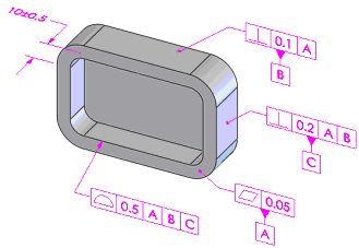

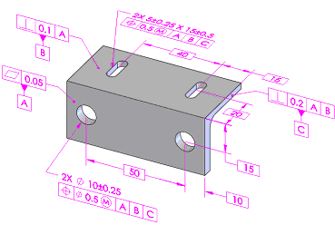

Geometrické tolerování
Prvky velikosti jsou umístěné s tolerancemi polohy a házení, což je definováno typem dílu (prizmatický nebo soustružený).
Kapsy jsou umístěné s tolerancemi profilu, včetně zaoblení a zkosení vytvořených na stěnách kapsy. Hloubka kapsy je okótovaná zvlášť.

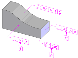

Profilové značky jsou umístěné spolu s tolerancemi profilu.
Jsou vypočítány tolerance pro výběry základny, aby bylo možné ovládat jejich vzájemné vazby. Následující obrázek zobrazuje výsledek, kde přední rovina (A) je primární, střední díra (B) je sekundární a vrub (C) je terciární, pro ovládání pole děr 4X.
