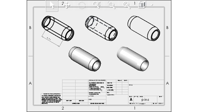

Pokud jste uložili výkres SOLIDWORKS se specifickými styly zobrazení v pohledech výkresu, podporuje software eDrawings všechny styly zobrazení pro libovolný .EDRW soubor, který uložíte ve verzi eDrawings 2024 nebo novější.
Na panelu nástrojů Průhledné zobrazení zobrazuje software eDrawings všechny stavy zobrazení, pokud pohledy výkresu obsahují stínovaná data: Stínovaný s hranami, Stínovaný, Skryté hrany odstraněné, Skryté hrany viditelnéDrátový režim. Nástroj Styl zobrazení je k dispozici pouze u výkresů se stínovanými daty.
Pokud změníte styl zobrazení pohledu výkresu v softwaru eDrawings, aktualizuje se na nový styl zobrazení pouze vybraný pohled. Všechny ostatní pohledy zůstanou stejné. Pokud ovšem změníte styl zobrazení, ale nemáte vybraný pohled výkresu, změní se na vybraný styl zobrazení všechny pohledy.
Pokud pohled výkresu otočíte, nebude styl zobrazení nijak ovlivněn.
