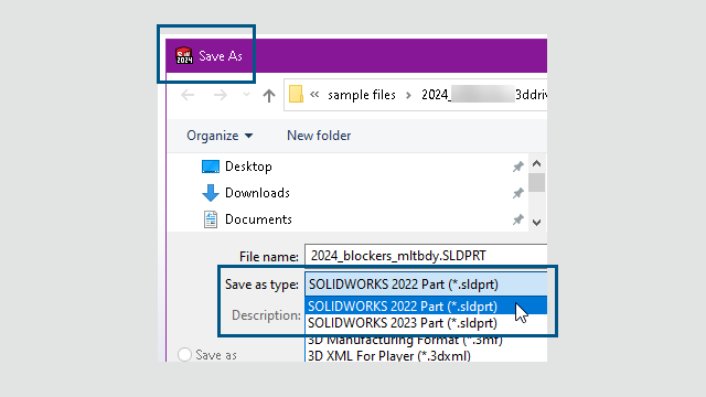

Chcete-li dokument SOLIDWORKS uložit ve starší verzi:
  1. Otevřete nebo uložte dokument SOLIDWORKS v nejnovější verzi programu SOLIDWORKS.
  2. Klikněte na Soubor > Uložit jako.
  3. V dialogovém okně v poli Uložit jako typ vyberte předchozí verzi, ve které chcete dokument uložit, a klikněte na Uložit.
    Pokud dokument obsahuje nekompatibilní položky nebo ostatní položky, jak je popsáno níže, zobrazí se dialogové okno Kontrola předchozí verze. V opačném případě software uloží dokument jako předchozí verzi.
    Chcete-li toto dialogové okno kdykoli otevřít, klikněte na Nástroje > Ověřit > Zkontrolovat předchozí vydání .
