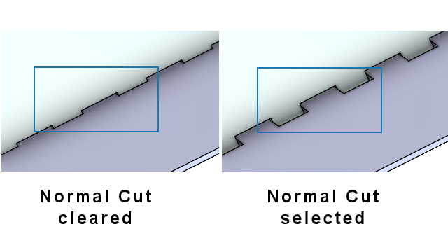

Kolmý řez v prvku Jazýček a drážka Když použijete nástroj Jazýček a drážka, můžete určit, že drážka bude kolmá k plechu, i když je jazýček umístěn šikmo. Kolmé drážky jsou ve výrobním procesu nezbytné. V PropertyManageru Jazýček a drážka v části Drážka vyberte možnost Kolmý řez. Nadřazené témaPlechové díly Nástroj Nastřižení Propagace drážky Nástroj Razítko
