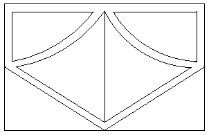

Vous pouvez combiner des fenêtres de formes différentes pour créer différentes configurations de fenêtre dans une feuille.
