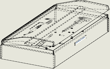

Vous pouvez afficher des modèles transparents dans les mises en plan avec les modes Lignes cachées supprimées (LCS) et Lignes cachées apparentes (LCA) .
Vous pouvez voir à travers les corps transparents dans les états d'affichage LCS et LCA, y compris les composants dans les assemblages et les corps dans les pièces à corps multiples.
Disponible uniquement pour les vues de mise en plan Haute qualité.
Pour afficher les modèles transparents :
  1. Cliquez sur Outils > Options > Propriétés du document > Habillage et sélectionnez Voir au travers à l'aide des composants transparents dans les LCS/LCA.
  2. Dans le PropertyManager, sous Style d'affichage, sélectionnez Voir au travers à l'aide des composants transparents pour afficher les composants transparents.
