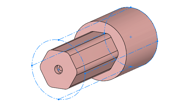

Cubes de visualisation cylindriques
Vous pouvez créer des cubes de visualisation cylindriques utiles pour les corps avec géométrie cylindrique tels que les pièces rotatives, circulaires ou tournées. SOLIDWORKS® capture les paramètres du cube de visualisation et les enregistre dans la boîte de dialogue Propriétés personnalisées.
Cliquez sur Insertion > Géométrie de référence > Cube de visualisation. Dans le PropertyManager, sous Type de cube de visualisation, sélectionnez Cylindrique. SOLIDWORKS génère le plus petit cube de visualisation cylindrique qui s'adapte au modèle.
